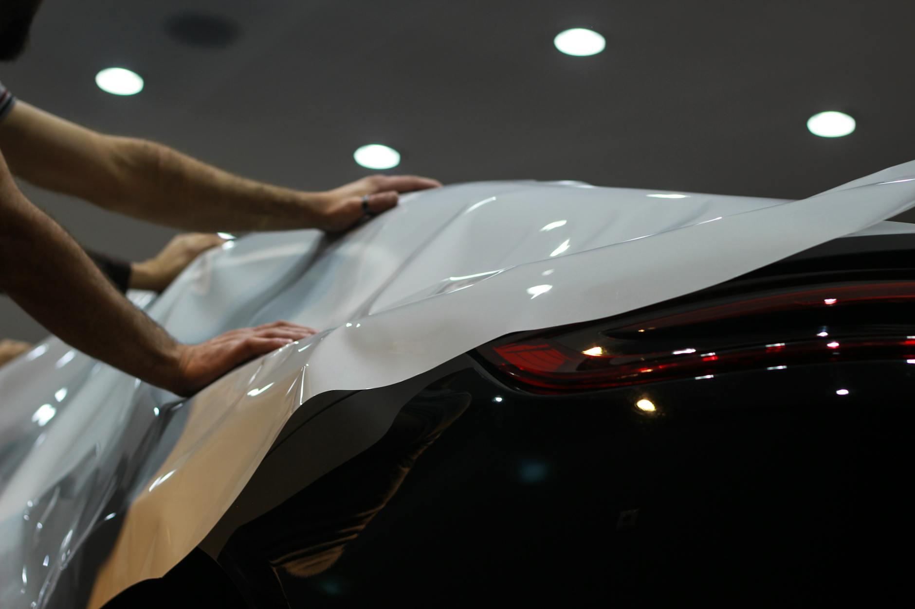

Emballage professionnel de voiture en cours, présentant une amélioration élégante et moderne du véhicule.
