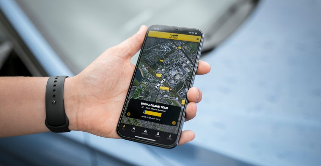

Un traceur GPS voiture (ou traqueur GNSS) s’appuie sur les signaux satellites (GPS, Galileo, GLONASS…) pour calculer une position géographique (on parle de mesure géodésique). La position est ensuite envoyée via réseau cellulaire pour alimenter :
- le suivi itinéraire et trajectoire (vue cartographique, repères et lenregistrement des trajets) ;
- le géorepérage (zones et périmètres, par ex. dépôt, chantier, domicile) avec alerte de démarrage, d’entrée/sortie, de stationnement prolongé ;
- les alertes de vitesse (ex. sur lautoroute) ou de désactivation ;
- l’alarme en cas d’événements dindésirables (débranchement, connexion coupée, chocs détectés par des capteurs internes).
Bien installé, lappareil devient un véritable détecteur de situations : il peut signaler un remorquage, détecter une coupure d’alimentation, optimiser l’itinéraire, sécuriser le véhicule et accompagner l’optimisation flotte.

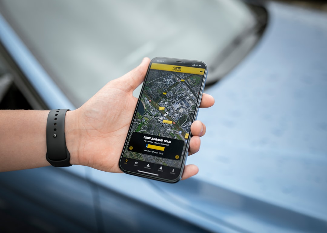

Étape 5 — Vérifier sur route
- Faire un parcours mixte ville/lautoroute ; comparez le tracé cartographique au parcours réel.
- Contrôlez la latence d’affichage, la stabilité en stationnement, les alertes.
- Signaler et corriger toute erreur récurrente (perte GNSS, absence de connexion).
