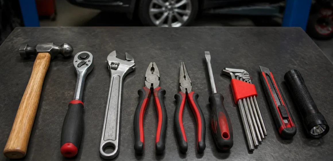

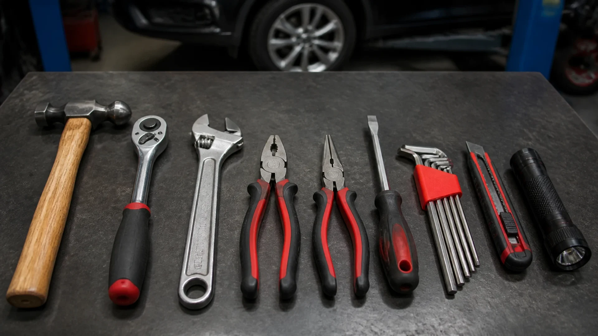

Les 10 outils à main indispensables pour un garage automobile
Les 10 outils à main indispensables pour un garage automobile without any text
Une vis récalcitrante, un panneau de porte à déposer ou une jante à remonter suffit à révéler les limites d’une caisse à outils mal équipée. Dans un garage, les accessoires les plus utiles ne sont pas toujours les plus sophistiqués : des outils manuels solides permettent souvent de travailler avec précision, même dans un espace étroit.
Pour l’entretien courant comme pour un projet de tuning, une sélection cohérente évite les achats dispersés. Les dix outils présentés ici couvrent les opérations de serrage, de démontage, de mesure, de manipulation et de finition, tout en laissant une place importante à la sécurité.
Les bases à réunir dans un garage automobile
Un outil à main fonctionne grâce à la force exercée par l’utilisateur, sans moteur électrique, pneumatique ou thermique intégré. Il sert notamment à serrer, desserrer, maintenir, couper, mesurer ou ajuster une pièce, ce qui explique sa présence dans presque toutes les interventions automobiles.
La mécanique impose souvent de travailler près d’un moteur, derrière une garniture ou sous un tableau de bord. Dans ces endroits confinés, un outil manuel offre généralement davantage de contrôle qu’un appareil motorisé, à condition de choisir la bonne dimension et de ne jamais forcer de manière excessive.
La qualité ne se mesure pas uniquement au prix. Une clé bien ajustée, un embout qui ne s’arrondit pas et une pince dotée de mâchoires régulières réduisent les risques de détériorer les fixations, surtout lorsque celles-ci sont anciennes ou déjà marquées.

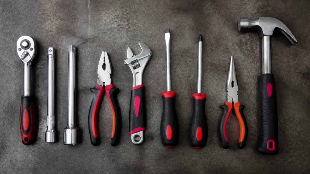

1. Le jeu de clés mixtes
Les clés mixtes possèdent une extrémité plate et une extrémité polygonale. Elles servent à desserrer ou serrer les écrous et les boulons présents sur les supports moteur, l’échappement, la suspension, la carrosserie ou certains éléments de l’habitacle.
Un jeu métrique complet constitue le choix le plus logique pour la majorité des véhicules européens. Les dimensions courantes vont souvent de 8 à 19 mm, mais une gamme plus étendue évite de se retrouver bloqué face à une fixation particulière.
2. Le coffret de douilles avec cliquet
Le coffret de douilles est probablement l’un des ensembles les plus polyvalents d’un atelier. Le cliquet permet de travailler rapidement sans retirer l’outil à chaque mouvement, un avantage évident lorsque l’espace disponible ne permet pas une rotation complète.
Pour un usage automobile, il est intéressant de disposer de carrés d’entraînement de 1/4, 3/8 et 1/2 pouce, de rallonges, d’un cardan et de douilles longues. Les profils six pans préservent mieux les écrous que certains profils universels, tandis que les embouts Torx répondent aux besoins des véhicules modernes.
3. Le tournevis à embouts interchangeables
Un tournevis à embouts interchangeables prend peu de place et remplace plusieurs modèles. Il peut recevoir des embouts plats, cruciformes, Torx, six pans ou parfois des profils plus spécifiques utilisés par certains constructeurs.
Cet outil est particulièrement utile pour démonter les feux, les garnitures, les caches moteur, les panneaux de porte et les accessoires de tuning. L’embout doit correspondre parfaitement à la tête de vis : un modèle trop petit ou mal adapté risque de détériorer l’empreinte et de compliquer fortement le démontage.

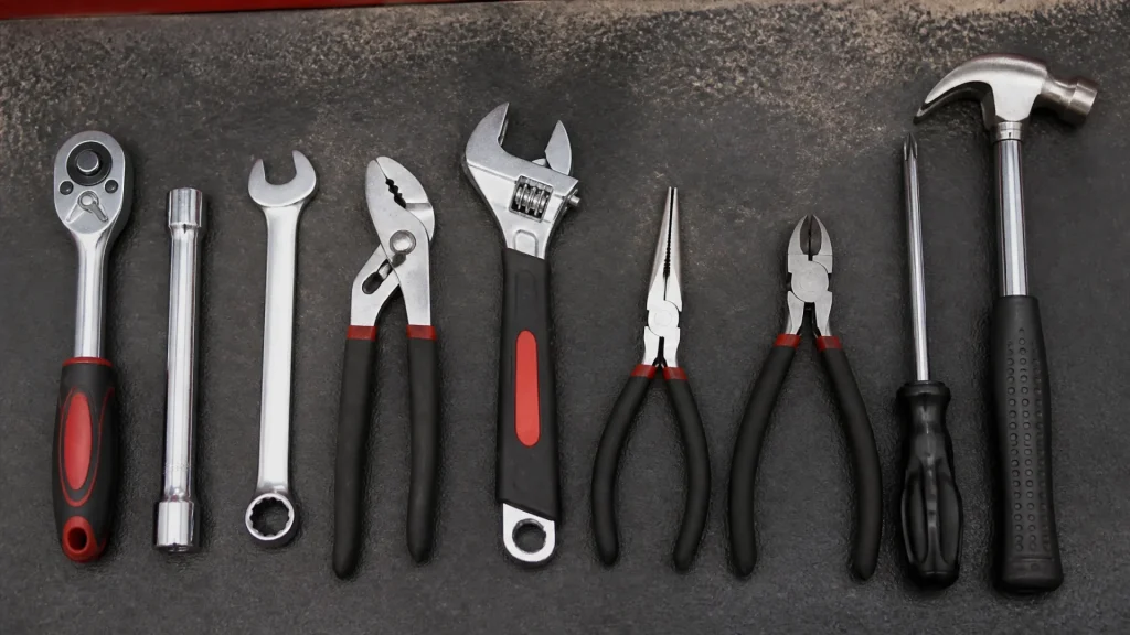

4. La pince multiprise
Grâce à son ouverture réglable, la pince multiprise permet de saisir des écrous, des durites, des colliers ou des pièces de formes irrégulières. Elle dépanne lorsque la dimension exacte d’un élément n’est pas connue ou lorsqu’il faut maintenir une pièce pendant une autre opération.
Ses mâchoires peuvent toutefois marquer le métal. Il vaut donc mieux éviter de l’utiliser sur un écrou visible ou fragile et lui préférer une clé adaptée dès que la fixation doit être conservée en parfait état.
5. La pince à bec long
La pince à bec long atteint les endroits inaccessibles aux doigts. Elle permet de retirer une agrafe, de guider un câble, de saisir un petit ressort ou de récupérer une pièce tombée derrière un moteur.
Dans le tuning, elle se montre précieuse pour installer un faisceau, positionner un câble d’éclairage ou manipuler les clips d’une garniture. Un modèle coudé complète utilement une pince droite lorsque l’accès se fait par le côté plutôt que par le dessus.
6. La pince coupante
La pince coupante sert à sectionner les fils, les colliers de serrage, certaines gaines et de petites tiges métalliques. Elle trouve naturellement sa place lors de l’installation d’un autoradio, d’un éclairage LED, d’un système audio ou d’un accessoire intérieur.
Il faut respecter sa capacité de coupe afin de ne pas déformer ses mâchoires. Pour un câblage propre, une coupe nette facilite ensuite le dénudage et la pose d’une cosse, tandis qu’une pince émoussée écrase le conducteur et fragilise la connexion.
7. La clé dynamométrique
La clé dynamométrique applique un couple de serrage déterminé. Elle est essentielle pour les roues, les bougies, les éléments de suspension et certaines pièces moteur, car un serrage trop faible peut provoquer un desserrage et un serrage excessif peut abîmer un filetage.
La valeur à appliquer doit toujours correspondre aux indications du constructeur. Après utilisation, la clé doit être remise à sa valeur minimale lorsque la notice le recommande, puis rangée avec soin afin de préserver sa précision.
Un outil de mesure du couple ne remplace pas la documentation technique du véhicule : la valeur de serrage dépend de la pièce, du matériau et du modèle concerné.
8. Le marteau de mécanicien
Le marteau de mécanicien aide à débloquer une pièce grippée, à accompagner la sortie d’un axe ou à remettre légèrement un élément en position. Un modèle de taille moyenne offre généralement un bon compromis entre force et maniabilité.
A LIRE AUSSI  Les étapes indispensables avant de démarrer une voiture.
Pour une jante, une pièce peinte ou un élément de carrosserie, un maillet en caoutchouc ou en plastique est préférable. Le marteau métallique doit rester réservé aux composants robustes, avec une protection intermédiaire lorsque la surface risque d’être endommagée.
9. Le jeu de clés Allen et Torx
Les clés Allen et Torx sont omniprésentes dans les équipements modernes. Elles servent à retirer des garnitures, des supports, des caches, des accessoires intérieurs et certains éléments de carrosserie ou de compartiment moteur.
Un assortiment comprenant plusieurs longueurs apporte une vraie souplesse. Les versions en poignée en T sont confortables pour les efforts importants, tandis que les clés courtes se glissent mieux dans les zones étroites. Il ne faut jamais remplacer une empreinte Torx par une clé Allen : la forme ne transmet pas correctement le couple et peut abîmer la vis.
10. Les outils de mesure
Le mètre ruban, la règle et le pied à coulisse sont souvent oubliés, alors qu’ils évitent de nombreuses erreurs. Le mètre vérifie l’espace disponible, la règle contrôle un alignement et le pied à coulisse mesure une épaisseur, un diamètre ou une profondeur avec une précision bien supérieure à une simple estimation.
Avant de monter une admission, des jantes, des élargisseurs, un système audio ou un élément de carrosserie, il est préférable de prendre plusieurs mesures. Quelques millimètres peuvent déterminer si une pièce s’installe proprement ou touche un autre composant.
