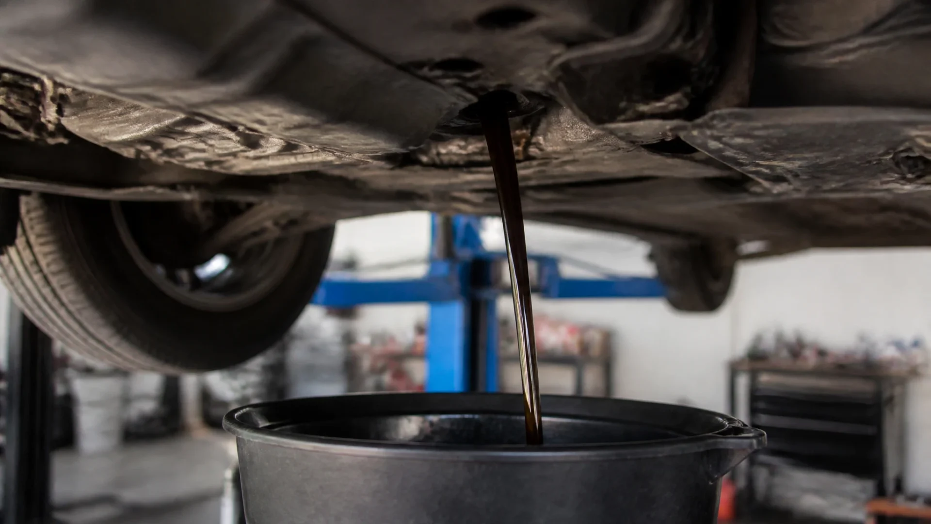

Ce qu’il faut remplacer et contrôler
Une vidange complète ne consiste pas simplement à vider le carter et à ajouter de l’huile neuve. Le filtre à huile doit généralement être remplacé en même temps, car il retient les impuretés accumulées pendant le précédent intervalle.
Le joint du bouchon de vidange mérite également un contrôle, voire un remplacement selon le modèle. Un joint écrasé ou mal positionné peut provoquer une fuite lente, parfois difficile à repérer avant que le niveau ne devienne dangereusement bas.
