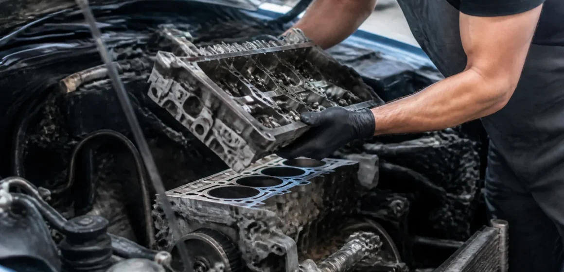

Quand la révision devient une réfection moteur
Le terme révision moteur peut aussi être employé par un professionnel pour désigner une remise en état approfondie. Dans ce cas, le moteur est partiellement ou totalement démonté afin d’évaluer l’usure de ses composants internes, puis de remplacer ou d’usiner les pièces qui ne respectent plus les tolérances prévues.
Une réfection peut inclure le contrôle des cylindres, le déglaçage ou le réalésage du bloc, le remplacement des segments et des pistons, ainsi que la pose de coussinets de bielle et de vilebrequin neufs. La culasse peut également être éprouvée, rectifiée et équipée de soupapes, de joints ou de guides neufs.
À ce niveau, il ne s’agit plus d’un entretien ordinaire, mais bien d’une réparation majeure. La main-d’œuvre est importante, les pièces doivent être mesurées avec précision et le moteur doit être remonté selon des couples de serrage et des procédures strictes.

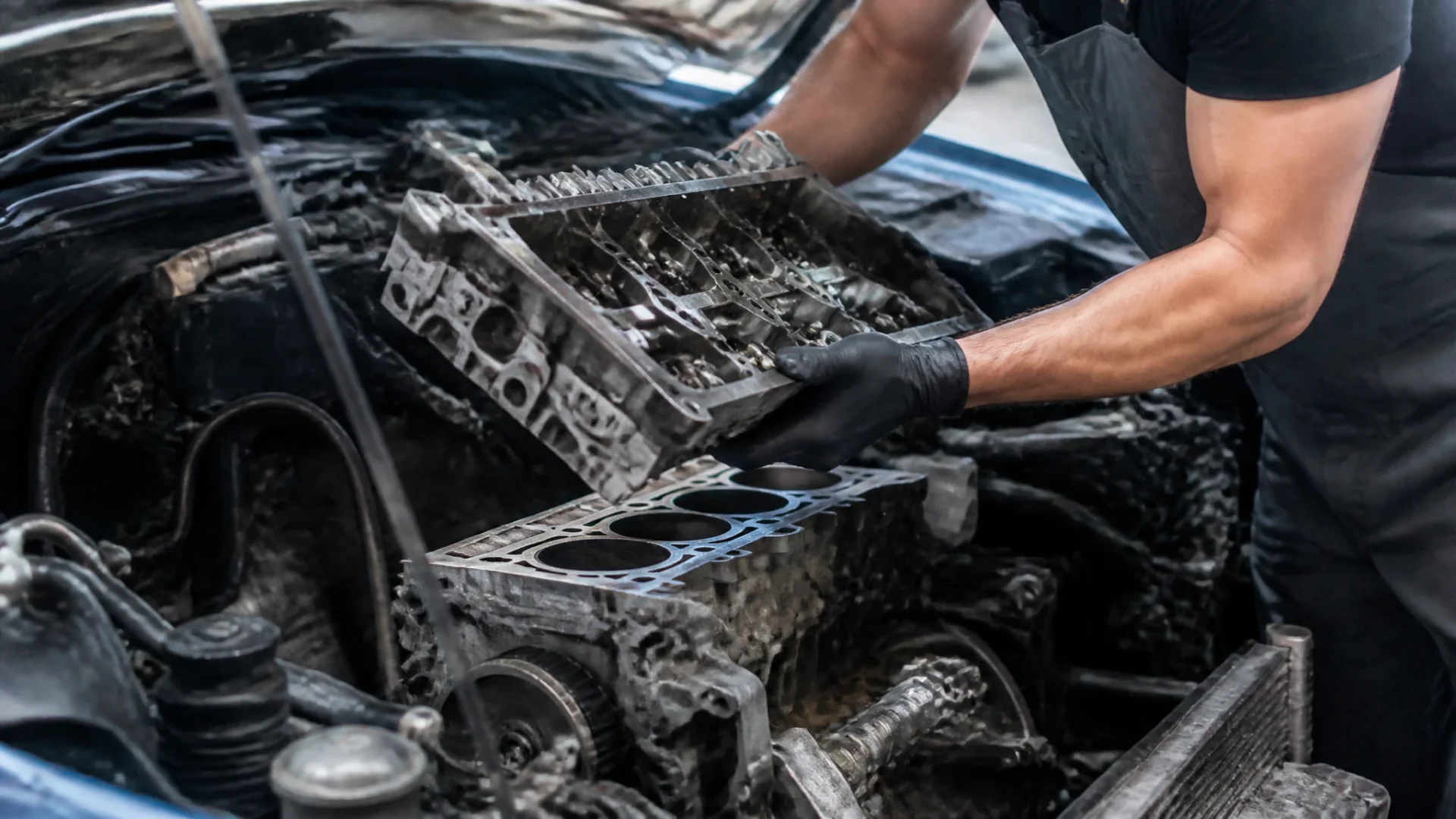

Les signes qui justifient une intervention lourde
Une réparation majeure n’est pas décidée uniquement en fonction de l’âge du véhicule. Elle répond généralement à des symptômes persistants ou à des mesures qui montrent que le moteur a dépassé son niveau d’usure acceptable.
Une consommation excessive d’huile peut révéler une usure des segments, des cylindres ou des joints de queue de soupape. Une fumée bleue à l’échappement, une perte de compression, des démarrages difficiles ou une baisse sensible des performances sont également des indices à prendre au sérieux.
Les bruits métalliques provenant du bas moteur sont particulièrement préoccupants. Un claquement de bielle, une pression d’huile insuffisante ou la présence de limaille dans le lubrifiant peuvent signaler une détérioration des coussinets ou du vilebrequin.

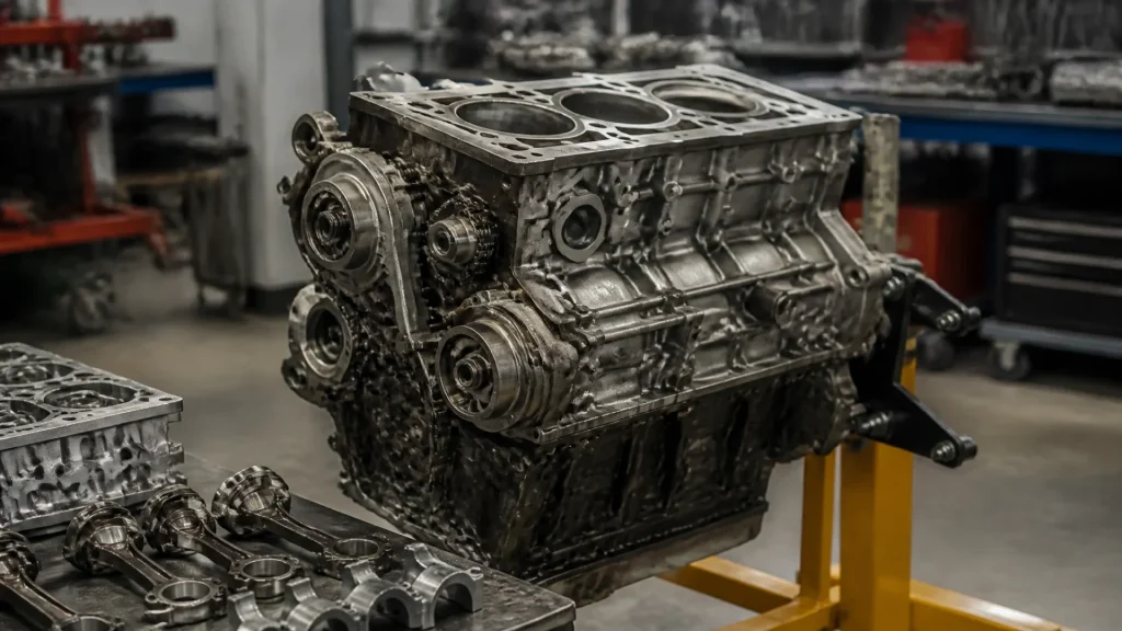

Le coût, le délai et les solutions possibles
Le prix d’une réfection varie considérablement selon la motorisation et l’étendue des dégâts. Une intervention limitée sur une culasse ne se compare pas au remplacement d’un ensemble pistons-bielles ou à l’usinage complet d’un bloc moteur.
Le délai dépend lui aussi de la situation. Une réparation simple peut immobiliser la voiture quelques jours, tandis qu’une réfection nécessitant des opérations d’usinage ou des pièces difficiles à obtenir peut prendre plusieurs semaines.
Le démontage révèle parfois des dommages qui n’étaient pas visibles au départ. Un bloc fissuré, un vilebrequin hors cote ou une culasse déformée peuvent faire grimper la facture et rendre la remise en état moins intéressante que l’achat d’un moteur d’occasion contrôlé.
