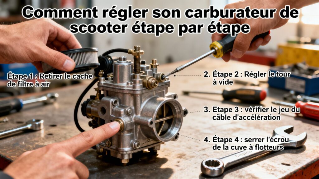

Les étapes pour régler le carburateur
Préparation du scooter
Effectuez le réglage moteur chaud pour obtenir des valeurs stables. Un moteur froid fausse les réglages du ralenti et de la richesse.
Vérifiez le filtre à air, l’état des bougies et l’étanchéité des conduits d’admission. Remplacez ou nettoyez les éléments encrassés avant toute intervention.
Réglage du régime de ralenti
Localisez la vis de ralenti sur le corps du carburateur ; elle est souvent munie d’un ressort. Le régime de ralenti correct se situe typiquement entre 1 500 et 2 000 tr/min selon les modèles.
Ajustez progressivement la vis : tourne vers la droite pour augmenter, vers la gauche pour diminuer, puis vérifiez la stabilité au ralenti. Un ralenti trop bas entraîne des calages, trop élevé fatigue la transmission.
Réglage de la richesse du mélange
La vis de richesse module la quantité de carburant au bas et moyen régime. Tournez de petits quarts de tour et testez à chaque fois la réponse de l’accélérateur.
Un mélange trop riche provoque fumées noires et encrassement, un mélange trop pauvre chauffera excessivement le moteur. Cherchez le compromis qui offre une reprise franche sans fumées.
Réglage de l’aiguille et du gicleur principal
L’aiguille influe sur la carburation à mi-régime ; sa position dans le boisseau modifie le dosage. Déplacer l’aiguille d’un cran change notablement la réaction entre 25 % et 75 % d’ouverture des gaz.
Le gicleur principal règle la quantité injectée à plein régime. Choisir la bonne taille de gicleur est indispensable : trop petit = pauvre, trop grand = riche et dangereux pour le moteur.
Vérification et tests
Après chaque réglage, effectuez un essai sur route de 10 à 15 minutes pour évaluer la réponse à l’accélération et la tenue à charge. Notez les comportements avant d’ajuster davantage.
