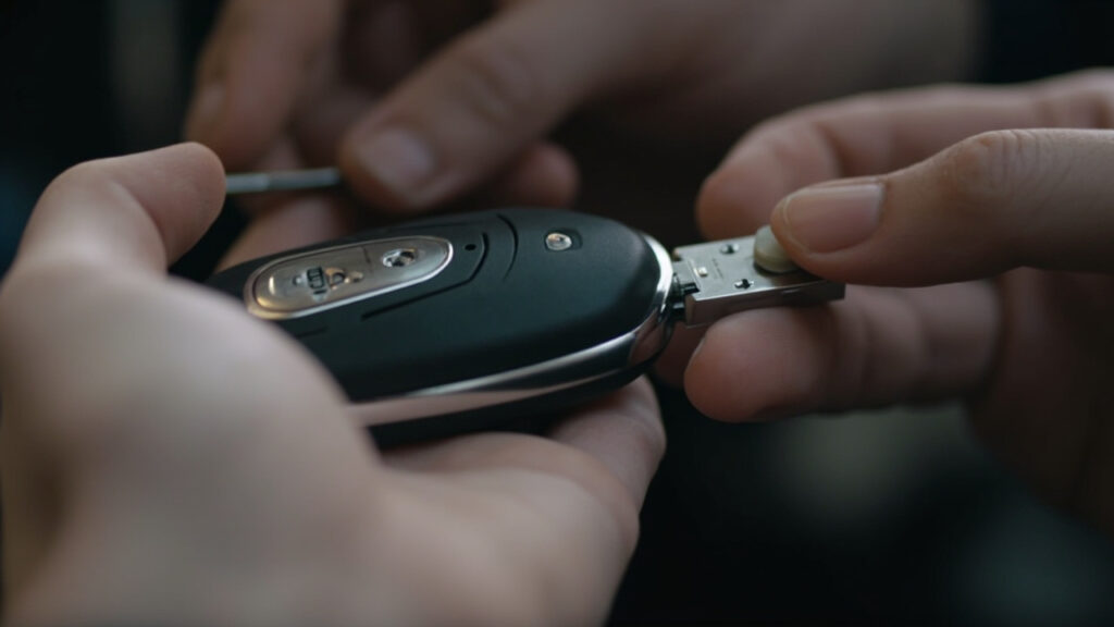

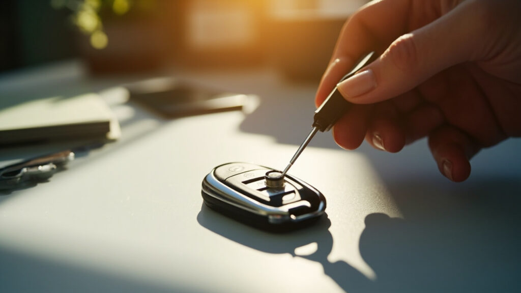

1. Retirez la clé mécanique cachée en appuyant sur le bouton latéral. Cela libère la lame en acier pour accéder au boîtier principal.
2. Insérez délicatement le tournevis dans l’encoche prévue. Faites levier avec précaution pour écarter les deux coques sans forcer.
3. Sortez l’ancienne pile en la soulevant doucement, sans toucher la carte électronique. Veillez à éviter les courts-circuits et à garder la zone propre.
4. Positionnez la nouvelle pile CR2032 avec le pôle positif (+) orienté vers l’extérieur. Vérifiez qu’elle s’enclenche correctement dans son berceau.
5. Emboîtez à nouveau les deux parties du boîtier jusqu’au « clic » audible garantissant la fermeture. Replacez la clé mécanique dans son logement.
6. Testez les fonctions verrouillage et démarrage à distance. La réactivité doit être identique à celle observée avant toute usure de la pile.
