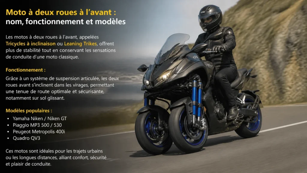

Comment fonctionne le train avant
Le train avant constitue la partie la plus complexe de ces véhicules. Il comprend souvent des bras articulés, des amortisseurs distincts et un mécanisme de parallélogramme déformable capable de maintenir les deux roues à une position cohérente lorsque la machine s’incline.
Sur un modèle inclinable, le conducteur ne tourne pas simplement un guidon comme sur une voiture. Il conserve un mouvement de conduite comparable à celui d’une moto, avec une pression sur le guidon et un déplacement du corps qui provoquent l’inclinaison de l’ensemble avant.
Cette conception permet aux pneus de franchir plus facilement une route déformée. Si une roue rencontre une plaque d’égout ou une bosse, l’autre peut conserver une partie de son adhérence, ce qui limite les réactions brutales dans le guidon.
Élément Rôle principal Effet pour le conducteur
Deux roues avant Multiplier les points de contact avec la route Stabilité accrue sur une chaussée irrégulière
Système d’inclinaison Permettre de prendre les virages comme avec une moto Comportement plus naturel à vitesse normale
Suspensions séparées Absorber les défauts du revêtement Meilleur filtrage des chocs et des raccords
Freins avant répartis Distribuer l’effort sur deux pneus Freinage plus rassurant lorsque l’adhérence est limitée

Les principaux modèles disponibles
Le marché rassemble des véhicules très différents sous l’appellation de trois-roues. Certains sont conçus pour les déplacements urbains, d’autres cherchent à offrir les performances et le confort d’une moto de moyenne ou de grosse cylindrée.
Modèle Positionnement Particularité
Piaggio MP3 Scooter urbain et périurbain Train avant inclinable, protection et espace de rangement
Yamaha Tricity Scooter compact Format accessible et comportement adapté à la ville
Yamaha Niken Moto routière sportive Deux roues avant inclinables et moteur de forte cylindrée
Le Piaggio MP3 a largement contribué à populariser cette architecture. Ses versions existent avec plusieurs motorisations et privilégient la facilité d’utilisation, la protection contre les intempéries et la stabilité dans les déplacements urbains.
Le Yamaha Tricity adopte un gabarit plus compact. Il s’adresse principalement aux trajets quotidiens, avec une prise en main généralement moins intimidante et une conception pensée pour circuler facilement entre les rues, les carrefours et les stationnements serrés.
À l’autre extrémité, la Yamaha Niken associe ce principe à un moteur et à un châssis de moto routière. Cette machine conserve une conduite inclinée et un comportement dynamique, tout en procurant un train avant particulièrement rassurant dans les courbes ; sa présentation est détaillée sur la fiche consacrée à la Yamaha Niken.
