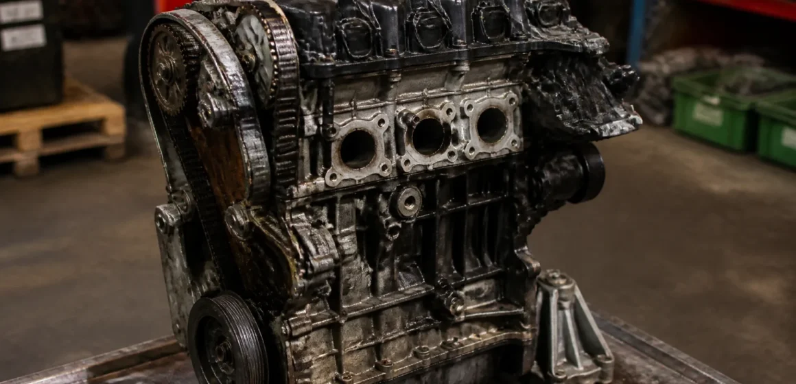

Parmi les blocs qui méritent le plus de prudence, l’ancienne génération du 1.2 PureTech à courroie de distribution humide occupe une place particulière. Ce moteur n’est pas systématiquement condamné, mais la combinaison de défauts documentés, de coûts de réparation importants et d’un historique parfois incomplet justifie une vérification approfondie avant tout achat.
Pourquoi le 1.2 PureTech inquiète les acheteurs
Le moteur 1.2 PureTech a été installé dans de nombreux modèles Peugeot, Citroën, DS Automobiles et Opel. Décliné en versions atmosphériques ou turbocompressées, il devait répondre à une demande claire : proposer un moteur essence compact, peu gourmand et suffisamment performant pour remplacer des blocs de plus forte cylindrée.
Sur le papier, ses caractéristiques sont intéressantes. Le poids réduit, le couple disponible à bas régime et la consommation raisonnable rendent les véhicules agréables en ville comme sur route, tandis que la version turbo offre des reprises convaincantes malgré sa petite cylindrée.
La difficulté vient principalement de la courroie de distribution immergée dans l’huile moteur. Cette architecture peut réduire les frottements et le niveau sonore, mais elle dépend fortement de la qualité de l’huile, du respect des intervalles de vidange et de la compatibilité exacte entre les différents matériaux utilisés.
Avec le temps, certaines courroies se dégradent prématurément. Des fragments peuvent se détacher, circuler dans le lubrifiant et obstruer la crépine de la pompe à huile, ce qui provoque une baisse de pression. Le turbo, les coussinets, la pompe à vide et les autres organes lubrifiés ne sont alors plus correctement protégés.
Une courroie récemment remplacée ne garantit pas à elle seule que le moteur est sain : il faut aussi vérifier qu’il n’a pas déjà fonctionné avec une pression d’huile insuffisante.
Ce défaut est particulièrement préoccupant sur le marché de l’occasion, car ses conséquences peuvent apparaître après plusieurs années et plusieurs propriétaires. Un carnet d’entretien rempli de tampons ne suffit pas toujours à confirmer l’utilisation de la bonne huile ou la réalisation des contrôles nécessaires.
