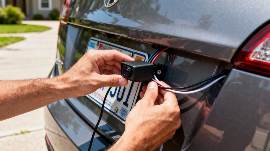

Si la théorie semble simple, la pratique réserve parfois des surprises. L’un des points les plus délicats concerne le passage des câbles entre le hayon (partie mobile) et le châssis de la voiture. Il faut impérativement passer par la gaine en caoutchouc existante pour éviter que les fils ne soient pincés ou coupés à force d’ouvrir et fermer le coffre. C’est une opération qui demande de la patience et l’utilisation d’un passe-fil rigide.

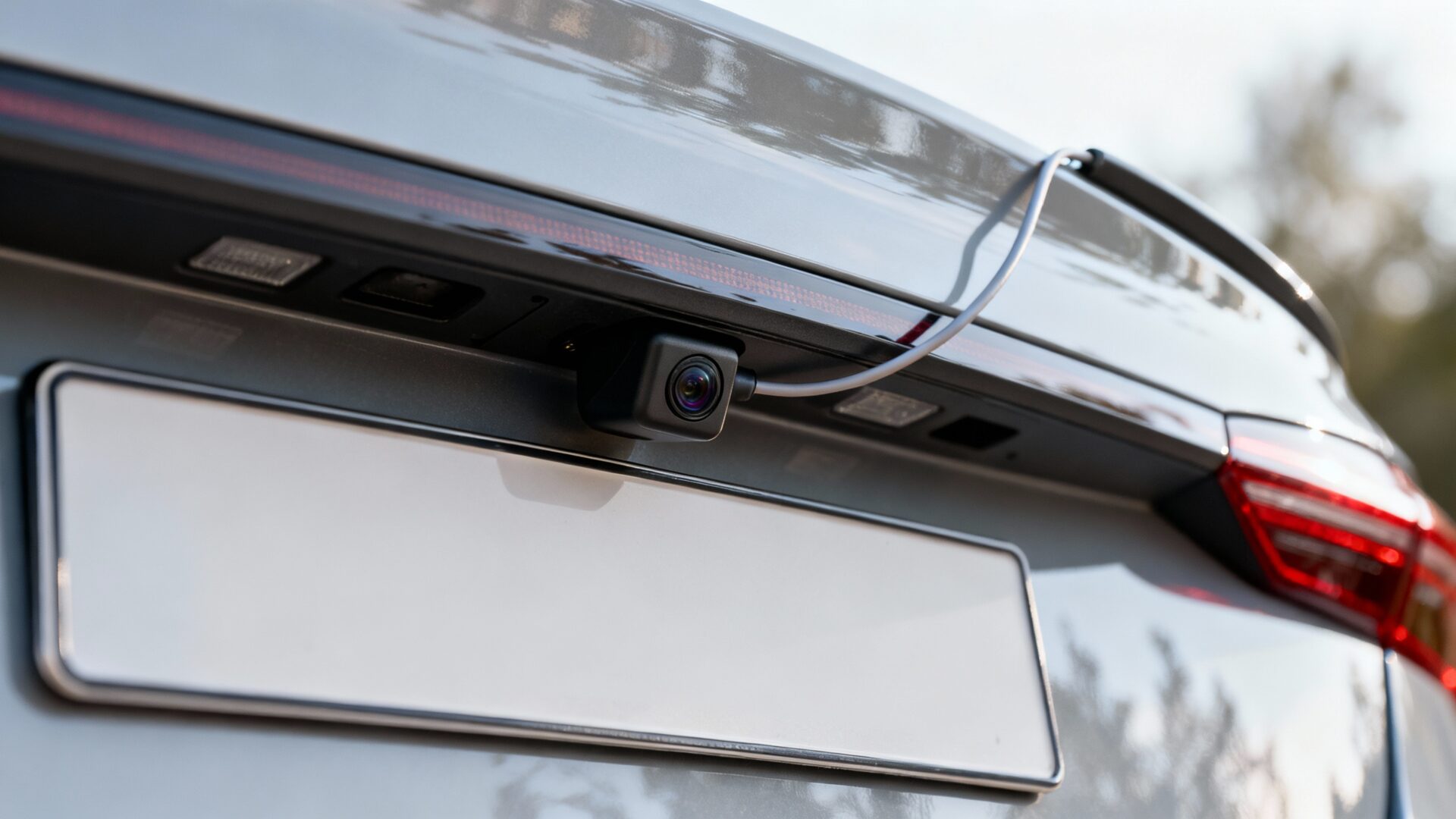

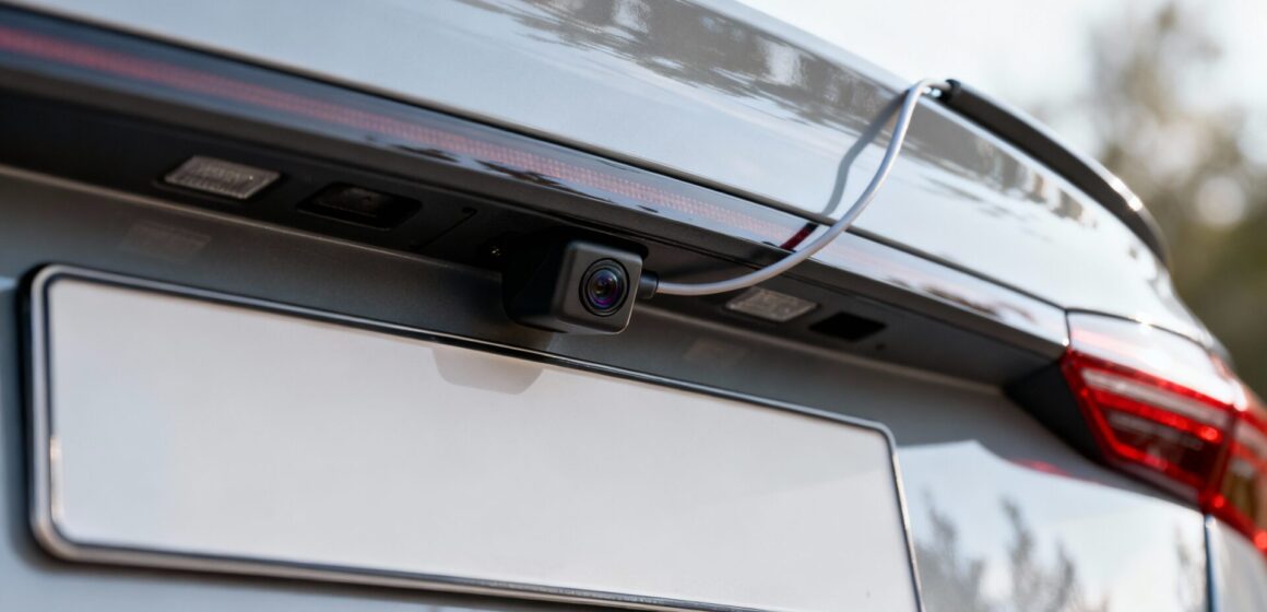

Un autre défi concerne l’intégration esthétique. Fixer la caméra sur la plaque d’immatriculation est la solution la plus simple et la moins intrusive. Cependant, certains modèles encastrables nécessitent de percer le pare-chocs avec une scie cloche (souvent fournie). Si percer la carrosserie vous effraie, optez définitivement pour un modèle intégré au support de plaque. Enfin, la connexion à l’écran à l’avant peut être complexe si vous souhaitez conserver l’autoradio d’origine, car cela nécessite souvent une interface coûteuse. L’ajout d’un écran déporté ou d’un rétroviseur clip-on est nettement plus abordable techniquement.
