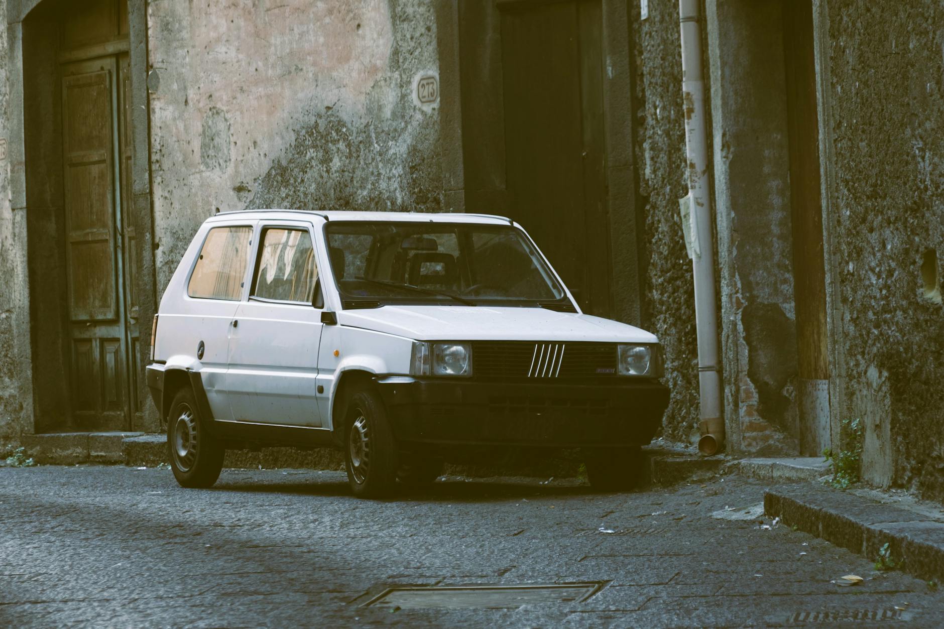

Une Fiat Panda blanche classique garée dans une ruelle urbaine étroite au charme vintage.

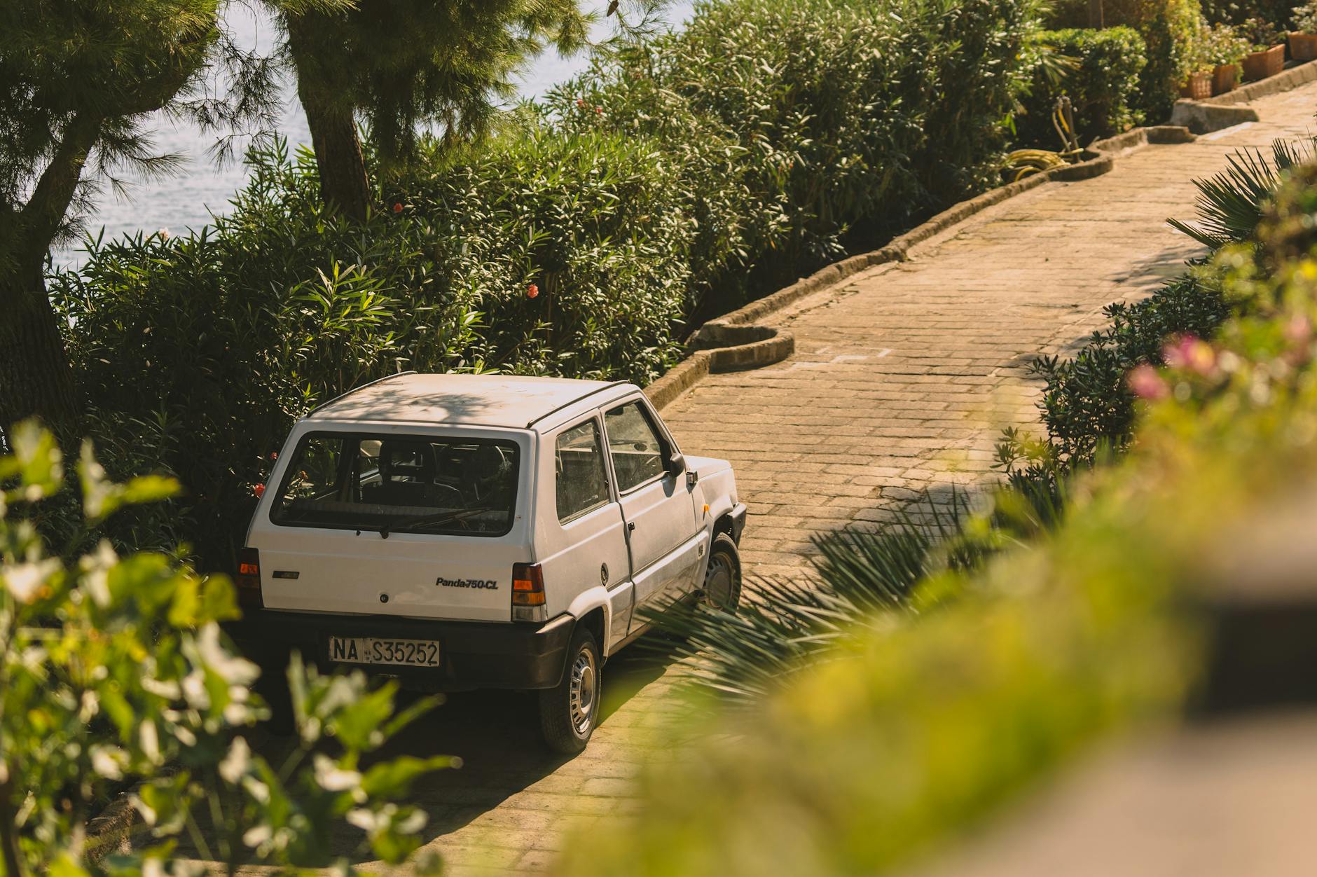

Une Fiat Panda blanche sur un chemin pavé serein entouré de verdure à Naples, en Italie.
