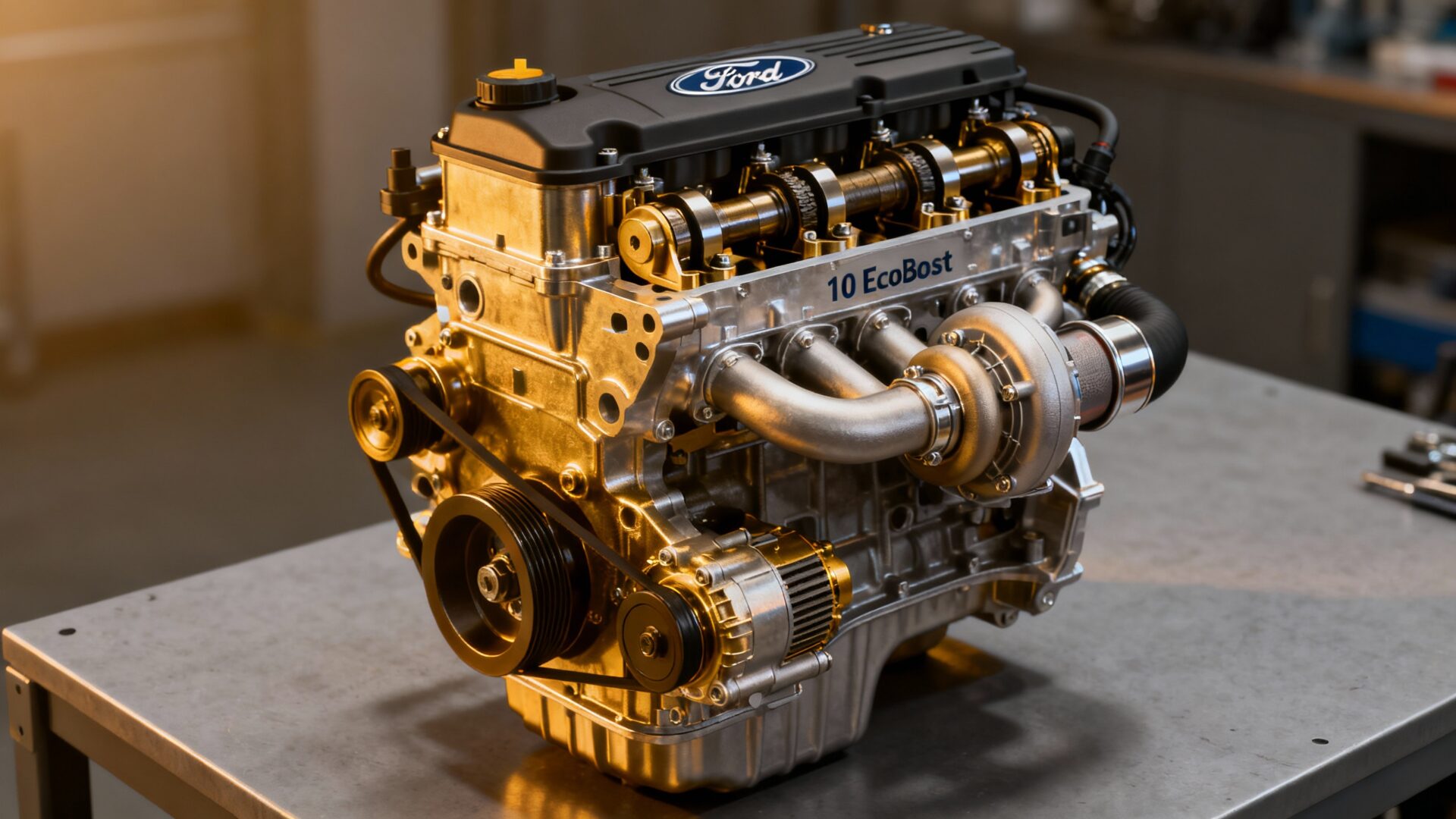

Depuis son apparition sous le capot de la Ford Focus, le petit bloc trois cylindres a bouleversé le marché automobile européen en redéfinissant les standards du downsizing. Ce moteur promettait initialement de conjuguer la puissance d’un moteur atmosphérique de cylindrée supérieure avec l’appétit d’un moineau, une équation technique audacieuse qui a rapidement séduit des millions d’acheteurs.
Cependant, les années passant, les retours d’expérience se sont accumulés et ont soulevé des interrogations légitimes concernant la durée de vie réelle de cette mécanique pointue. La question de la fiabilite moteur ford 1 0 ecoboost est devenue un sujet brûlant dans les ateliers de réparation et sur les forums de passionnés, oscillant constamment entre la reconnaissance d’un génie technique et la frustration causée par des erreurs de conception parfois coûteuses.
La révolution technique du trois cylindres
Pour bien comprendre les enjeux autour de ce moteur, il faut revenir à sa conception. Il ne s’agit pas d’un simple moteur « bas de gamme », mais d’une véritable prouesse d’ingénierie qui a remporté le titre de Moteur International de l’Année à plusieurs reprises. Ford a réussi à extraire une puissance spécifique impressionnante, allant de 100 à 140 chevaux pour un bloc qui tient sur une feuille de papier A4.
Cette performance repose sur l’utilisation d’un turbo à faible inertie capable de tourner à des vitesses vertigineuses, avoisinant les 248 000 tours par minute. Pour nous, amateurs de mécanique et de tuning, c’est une base intéressante car elle offre un couple disponible très tôt, rendant la conduite dynamique même sur des châssis comme celui de la Ford Fiesta. Toutefois, cette concentration de technologie dans un si petit volume implique des contraintes thermiques et mécaniques énormes, qui sont souvent le talon d’Achille de la fiabilite moteur ford 1 0 ecoboost.
