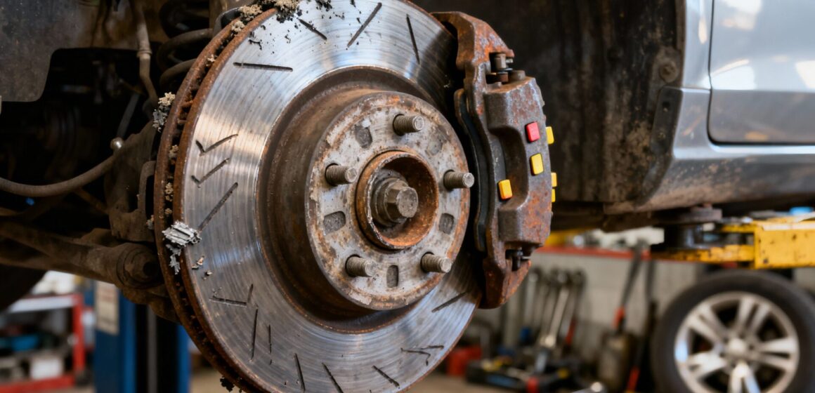

La présence d’une collerette ou d’une marche
C’est sans doute l’indicateur le plus courant et le plus facile à vérifier pour un néophyte. Au fur et à mesure que les plaquettes frottent sur la piste du disque, elles creusent la surface. Cependant, elles ne touchent pas le bord extérieur extrême du disque. Avec le temps, une différence de niveau se crée entre la surface de contact et le bord du disque.
Si vous passez votre doigt (sur un disque froid, impérativement) vers l’extérieur du disque et que vous sentez une bordure saillante ou une « marche » prononcée, c’est un signe évident d’usure. Si cette collerette dépasse un millimètre, il y a de fortes chances que le disque soit en dessous de sa cote minimale d’épaisseur recommandée par le constructeur.
L’état de surface et la coloration
L’aspect de la piste de freinage en dit long sur la santé du composant. Un disque sain doit présenter une surface relativement lisse et uniforme. Voici ce qu’il ne faut pas voir :
- Des rainures profondes : Si le disque ressemble à un vieux vinyle rayé, c’est que des débris se sont coincés ou que les plaquettes ont été utilisées jusqu’au métal. Ces sillons réduisent la surface de contact et l’efficacité du freinage.
- Une couleur bleutée : Cela indique une surchauffe excessive. Le métal a subi un traitement thermique involontaire qui peut le rendre cassant ou « glacé », empêchant les plaquettes d’accrocher correctement.

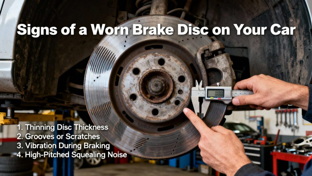

Mesurer pour confirmer le diagnostic
Au-delà des signes subjectifs, la mécanique reste une science de précision. Chaque disque de frein possède une épaisseur nominale (neuf) et une épaisseur minimale (appelée « Min TH » souvent gravée sur le bol du disque). Lorsque l’épaisseur du disque passe sous ce seuil, le risque de casse brutale lors d’un freinage d’urgence augmente exponentiellement.
Pour mesurer cela, l’outil idéal est le palmer (micromètre) ou un pied à coulisse spécifique capable de passer par-dessus la collerette d’usure. Une erreur fréquente est de mesurer l’épaisseur en incluant la bordure extérieure, ce qui fausse le résultat. Sur une voiture modifiée pour la performance, respecter ces cotes est encore plus vital car les contraintes cinétiques sont supérieures à celles d’origine.

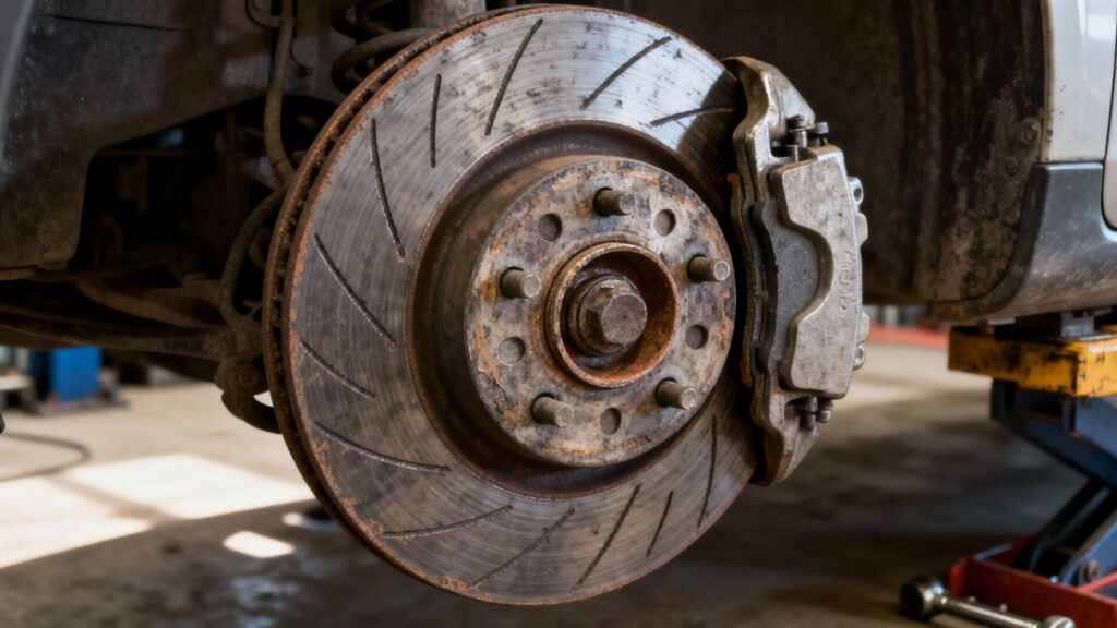

Sur ce blog dédié à l’automobile et au tuning, il est pertinent de souligner que les modifications apportées au véhicule influencent directement l’usure des disques. L’installation de plaquettes « racing » ou « céramique » offre un mordant exceptionnel et une meilleure tenue à la température, mais ces matériaux sont souvent plus abrasifs pour les disques standards.
De plus, l’utilisation de disques percés ou rainurés, très prisés pour leur look agressif et leur capacité à évacuer les gaz, demande une surveillance accrue. Les microfissures ont tendance à apparaître autour des perforations en cas d’usage intensif sur circuit. Il ne faut jamais négliger ces petites craquelures qui peuvent transformer un disque en éclats de métal en une fraction de seconde.

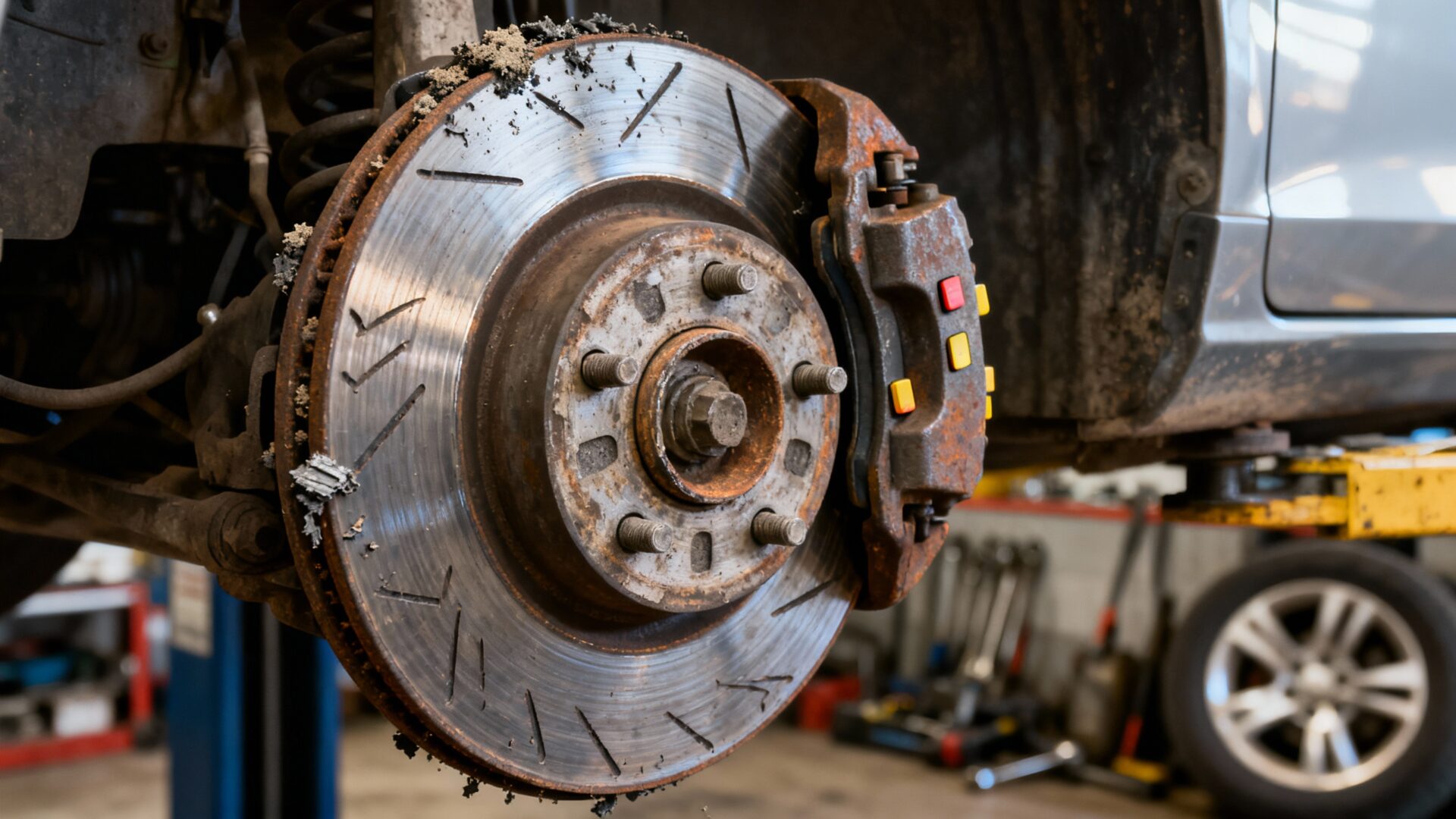

Pour vérifier l’usure sans démontage complet, passez votre doigt sur le bord extérieur du disque froid. Si vous sentez une marche ou une collerette saillante supérieure à un millimètre, c’est un signe évident que le disque est usé et probablement hors cote.
