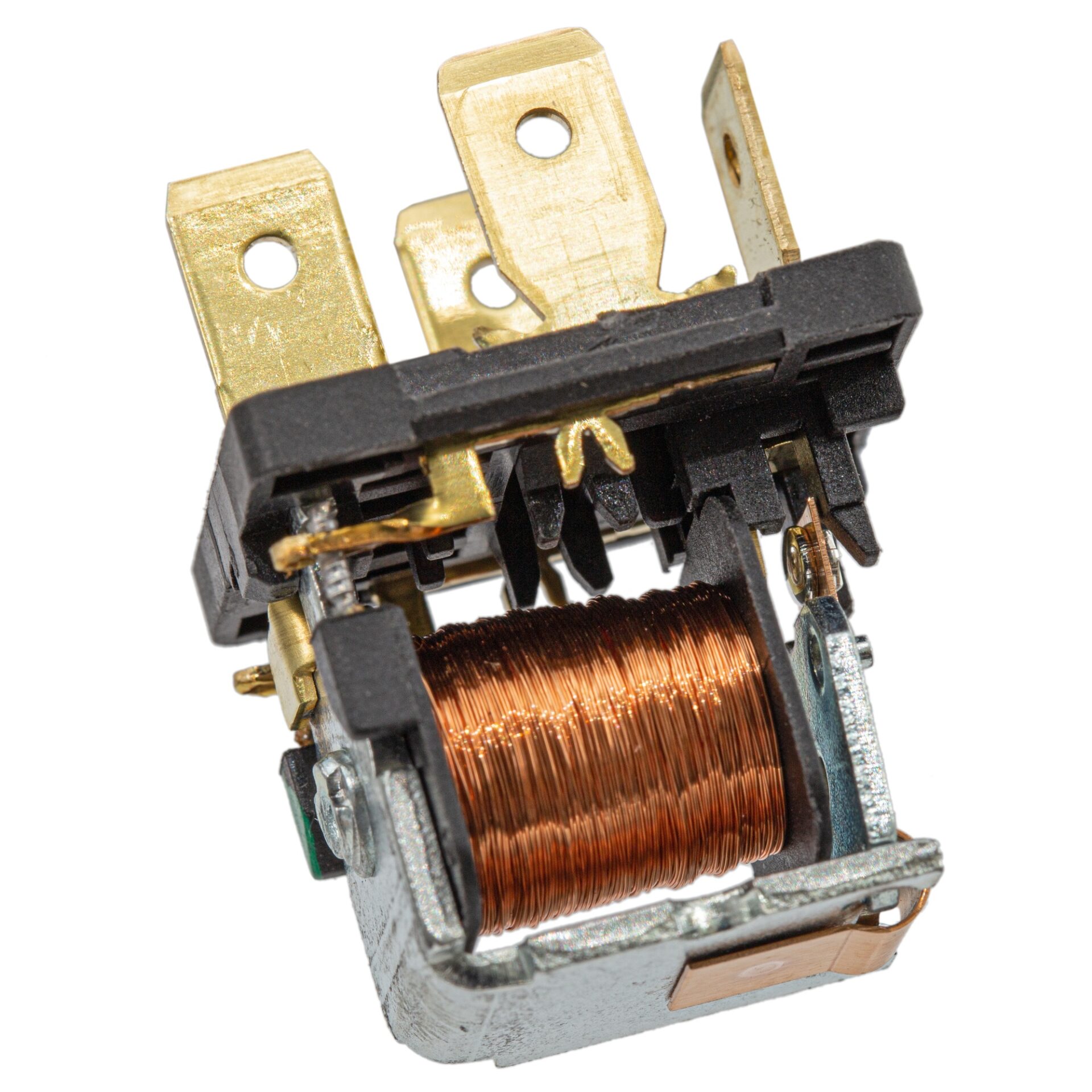

Pour pouvoir effectuer des tests de fonctionnement des appareils embarqués, il est important de comprendre le fonctionnement de certains composants.
L'un des composants les plus importants en électricité automobile est le relais.
1 Principe du relais
:idea: Le relais n'est rien d'autre qu'un interrupteur.
Ce qui le différentie d'un interrupteur classique, c'est qu'il est commandé.
Au lieu de s'enclencher par la pression du doigt, il va fermer le circuit sur ordre d'un autre appareil (module, sonde...) ou interrupteur!
Ces appareils étant eux mêmes des.... interrupteurs!
2 Composition du relais
Représentation schématique d'un relais de base.
Les autres n'étant que des variantes.
2.1 Schéma vue d'ensemble:
Le relais est en fait composé de deux parties bien distinctes.
Ces deux parties sont normalement alimentées par deux circuits électriques indépendants!
Ceci implique que même lorsque l'un des fusibles a "sauté", le relais est encore en partie sous tension!
2.2 La partie puissance:
C'est elle qui fait office d'interrupteur.
ET C'est elle qui va alimenter l'appareil qui sera branché en sortie. (moteur de ventilation, lumières, pompe à essence....)
Elle fournit la puissance électrique, d'où son nom!
NB: C'est un bras en acier sur lequel est placé un contacteur en acier spécial.
NB:Il est très semblable aux rupteurs qui équipaient les voitures et qui commandaient les étincelles de bougies avant la venue des allumages électroniques.
Lorsque les contacts se touchent, le circuit est dit fermé, Le contact est établi entre l'entrée et la sortie puissance, et le courant peut alors circuler d'une borne à l'autre
2.3 La partie commande:
Elle est "le doigt" qui va presser sur l'interrupteur!
Elle se compose d'une petite bobine, et d'un axe qui se trouve en son centre.
Lorsque la bobine est parcourue par un courant, l'axe qui se trouve en son centre devient un aimant.
Cet aimant va pousser ou tirer sur le bras du contacteur.
Ceci aura pour effet de fermer le circuit (relais classique).
Mais... Quel est l'intérêt de commander un interrupteur par un autre interrupteur?
3 Intérêts du relais
Ils sont essentiellement au nombre de trois.
3.1 fonctionnalité
Ils peuvent être commandés électriquement, et ne nécessitent pas forcément d'intervention extérieure mécanique.
3.2 Fiabilité
Ils permettent la rupture ou la fermeture d'un circuit électrique dans lequel passe beaucoup de courant, en minimisant les risques de mauvais contact et/ou de contact permanent.
La quantité de courant qui passe lors de la mise en route de certains appareils est très importante.
Si les contacts sont:
trop petits,
et/ou fabriques avec des métaux ayant une mauvaise conductivité
et/ou ayant une surface de contact mal ajustée
comme c'est le cas des interrupteurs classiques, un arc électrique se formerait entre les contacts et les souderait définitivement.
Pour résister à de telles contraintes les interrupteurs devraient forcément être de grosse taille et lourds!
Il arrive aussi que les contacts des relais se soudent. On dit alors, que le relais est resté "collé"!
Mais ce genre d'incident est relativement rare comparé au nombre de d'interruptions qu'un relais fait dans le cadre d'une utilisation normale.

5 Tester les relais à 5 bornes "classiques":
outillage nécessaire
Multimètre
Procéder de la manière suivante :
5.1 Test 1
Avec un multimètre, en position Ohmmètre, Relais démonté :
Bornes (entre) Mesure effectuée valeur normale
Borne 85 et Borne 86 Résistance de la bobine entre 50 et 220 Ohms (faire la mesure dans les deux sens, car suivant les modèles de relais, il peut y avoir une diode entre ces deux bornes!)
Borne 30 et Borne 87a
(relais à 5 bornes uniquement!) résistance du circuit puissance (du relais) fermé au repos 0 Ohms en théorie (inférieur à 1 ohm en pratique)
Borne 30 et Borne 87 résistance du circuit puissance (du relais) ouvert au repos Infinie
(si cette résistance est faible, le relais est collé!)
5.2 Test 2
Raccorder (mettre de préférence un fusible dans le circuit):
la borne 86 au 12V batterie
la borne 85 au - batterie
Normalement on doit entendre un "clac" :wink:
Puis avec un multimètre, en position Ohmmètre, Relais démonté (en laissant la batterie branchée!):
(relais à 5 bornes uniquement!) résistance du circuit puissance (du relais) ouvert au travail Résistance Infinie
(supérieure à 1 méga Ohm)
Borne 30 et Borne 87 résistance du circuit puissance (du relais) fermé au travail 0 Ohms en théorie
