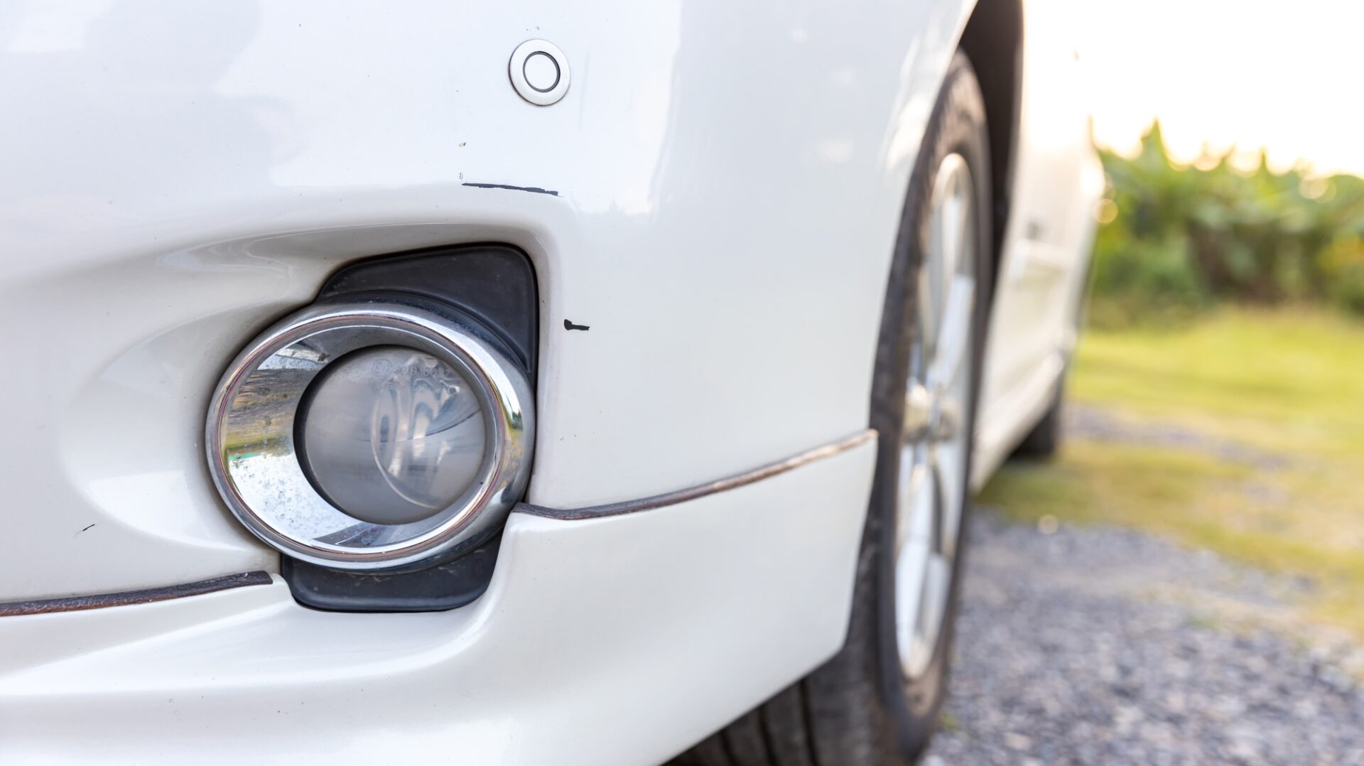

bonjour a tous..
j'aurais besoin de vos conseils pour repeindre une partie de mon pare chocs avant..
je vous joins une photo de ma bétise..
j'ai commandé chez BMW la bombe de peinture et le vernis.. n'ayant jamais fait de peinture, je voudrais savoir comment préparer le pare chocs car il parrait que c'est le secret d'une bonne peinture.. quels sont les produits a acheter, appret plastique, primaire plastique, où les acheter, centre auto ou centre bricolage...les temps de séchage entre les étapes...est ce que ça ne vas pas se voir si je ne peint que cette partie ou est ce qu'il faut repeindre le parce chocs en entier ce qui serait difficile pour moi...sachant que c'est que la couleur grise que je veut repeindre et non pas la baguette noir du haut..faut il poncer ou pas,qu'est ce qu'un poncage a l'eau?
bref.. je voudrais, si possible, les étapes a suivre pour bien la refaire...
je vous remercie a tous pour votre aide... :hello:
